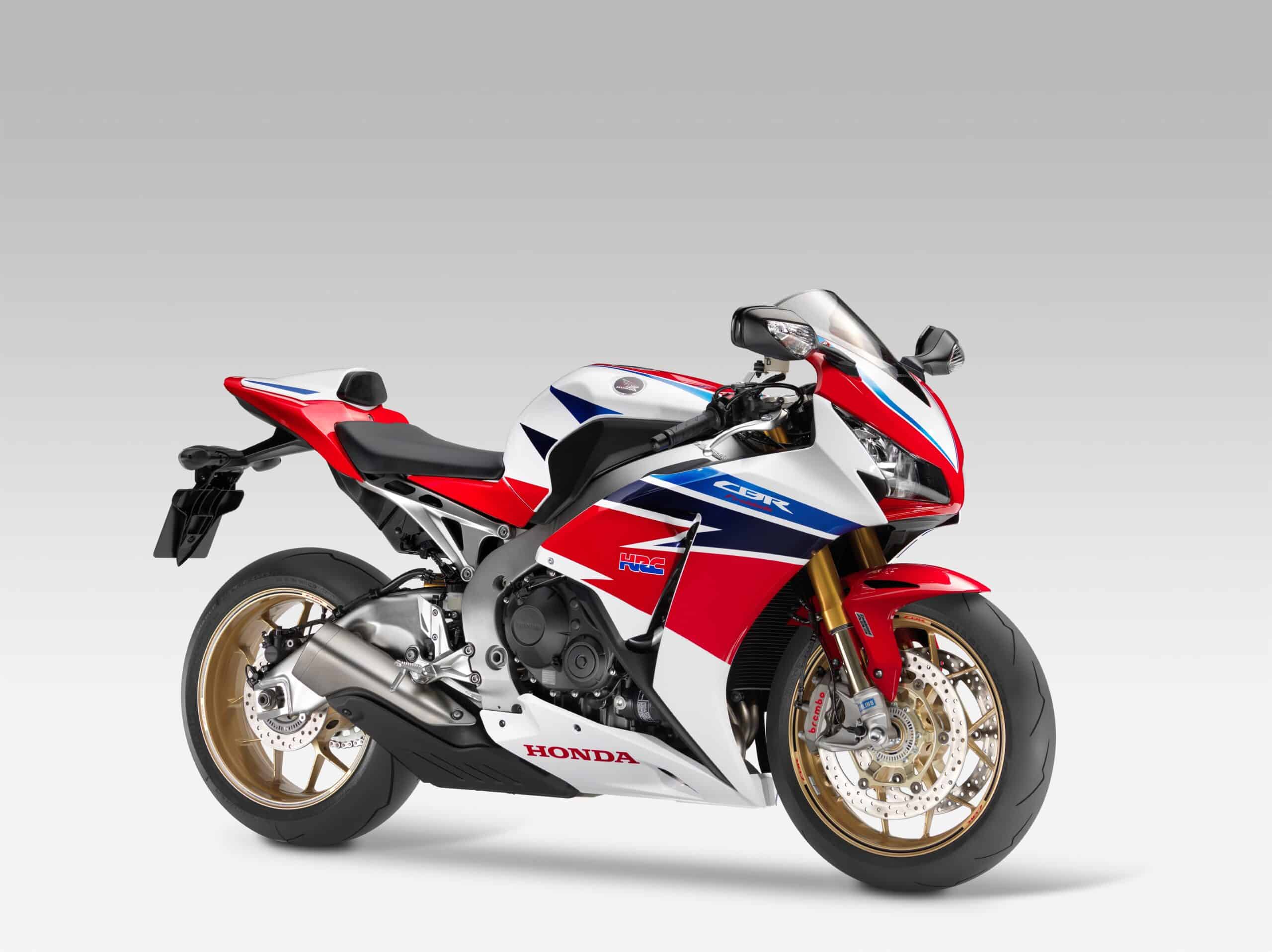

Honda jako pierwszy producent na świecie zastosowała w swoich supersportowych modelach zaawansowany, sterowany elektronicznie, zintegrowany system ABS, który nie tylko zapobiega blokowaniu się kół podczas hamowania, ale także koordynuje pracę przedniego i tylnego hamulca. Rozwiązanie to trafiło najpierw do Fireblade CBR1000RR.

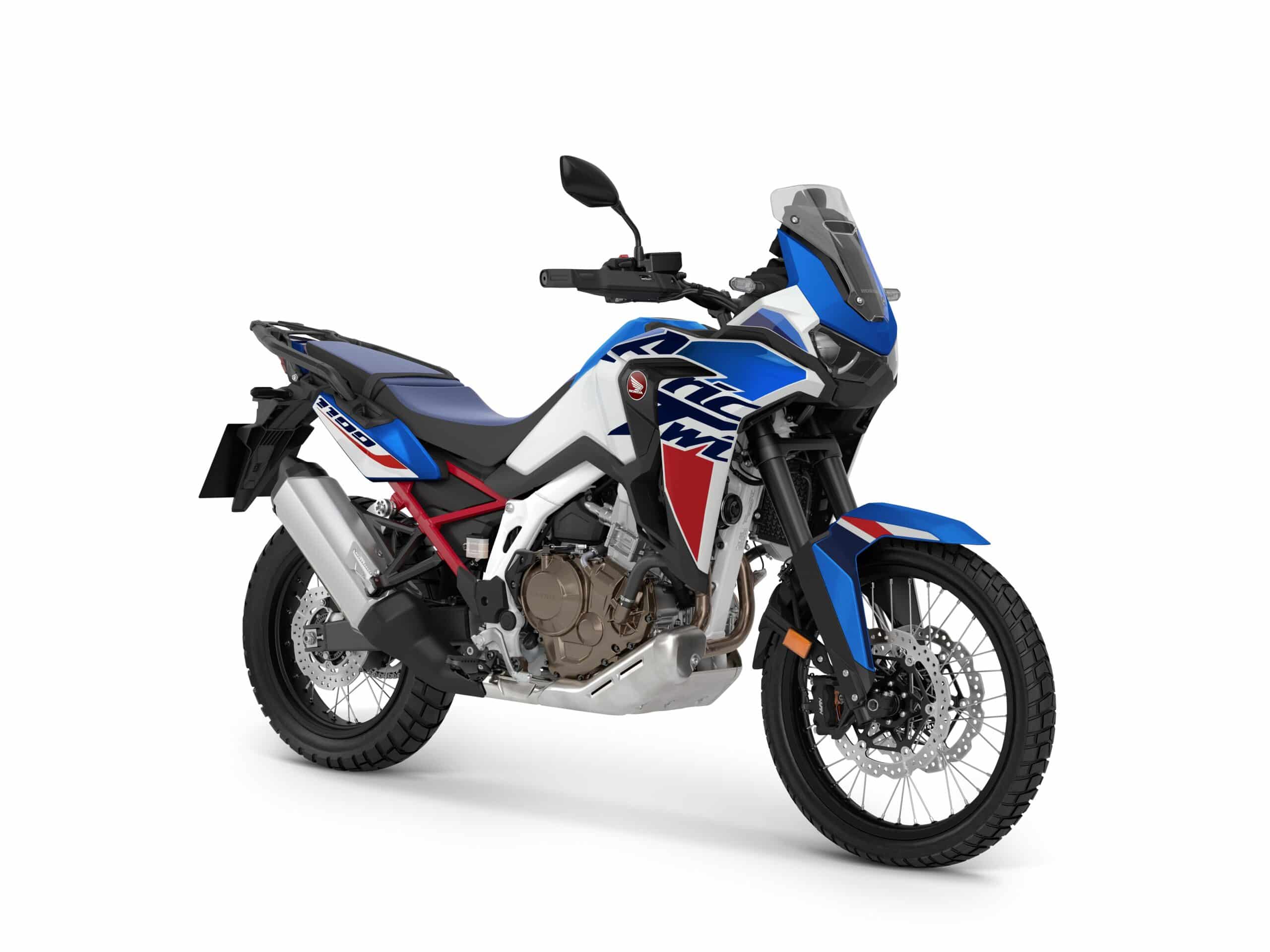

W modelu Africa Twin Cornering ABS jest czuły na zakręty nie tylko podczas zwykłej jazdy turystycznej, ale także posiada tryb Off-Road, w którym poziom interwencji ABSu na jednym i drugim kole jest zoptymalizowany do skutecznego hamowania na luźnym gruncie. Co więcej, w trybie „Off-Road” można zupełnie wyłączyć działanie ABSu na tylnym kole. W takim przypadku tylne koło można dowolnie zablokować, aby umożliwić kontrolowany uślizg, co jest niezwykle istotne dla zwolenników jazdy terenowej.
